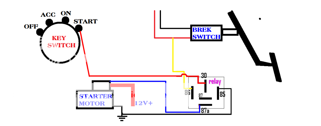

SALAM SATU MALAYU...AKU INGIN BERKONSI DGN SEMUA..MAAFLAH KALAU DIY X SECANGGIH MANA...TP MEMANG DH BANYAK ORG BUAT....TP TUJUAN AKU MASUK KAN KE DALAM RUANG NIE HANYA LAH UNTUK BERKONSI MAKLUMAT N DAPAT MENJIMATKAN WANG KITA..JOM KITA TENGOK...
ALAT NIE MUDAH UNTUK DI PASANG......DAN DAPT MENJIMAT KAN DUIT..(DAPAT JIMAT KURANG2 RM50 GAK)
bila dh pasang benda nie...sebelum start enjin harus lah menekan brek n star...kalu terus start memang x funtion...

selain pada brek switch...kita leh buat switch tempat lain..buat switch tambahan... Laughing Laughing

soned
nak lagi real..cari set seatbelt + buckle yg ada switch (mcm ebo3 nyer) .. buh wayo switch( dr buckle) tu ke relay (mesti ada power yg melalui wayar tu la).. so selagi x fasten seat belt..selagi tu la enjin xleh nak start

BOLEH MODE BRO..BLI JE SWITCH YG BUDAK PTT DUK PASANG KAT NSET PTT TU..N MODE JE KAT BAWAT SEAT....ERMMM SWITCH DIA CM NIE....
TP RASA KURANG BEST LA BRO...SBB NYE SAPA2 YG DUDUK DH LEH START KETA...KALAU GUNA BREK SWITCH BUKAN SEMUA ORG TAU..TP PE PN NIE CUMA TAMBAHAN JE TERPULANG PADA OWNER..YE X

soned
tapi jarang sekali kan org lain guna kete (even pencurik) nak klip seatbelt tu? ... owner sendiri pun kadang2 malas nak fasten seatbelt ... so at least dgn cara tu masa yg sama mengajar kita memasang dulu seat belt sebelum memulakan perjalanan (ye la..selagi xpasang seat belt, camner enjin nak idupkan?) lol!
ini yang aku maksudkan
perhatikan buckle yg ada wayo tu ..
bukan buh suis tambahan..tapi gunakan suis sedia ada dlm buckle tuh. Fungsi suis tu sebenonya nak bagi blink indicator kat meter yg gambo seat belt tu ..tapi utk kes ni modify guna untuk trigger relay tuh.

aku suka ngan cadangan soned

cap_ayam
lagi satu idea, buat 1 suis pastu taruk kat tempat2 yg tersorok.
contoh macam kete abg ipar aku, die buat 1 push button switch sorok kat dalam poket tepi kat pintu belah driver tu.
so selagi tak tekan, tak bleh hidup.
dan sgt sesuai utk 4g18 sebab mase utk tggu lampu check terpadam sebelum start, boleh digunekan utk tekan switch tu.

brek suis nie mmg berbaloi gak buat...hehe...tp klau combo ngan kill switch more better...tp kill switch nie kene cr suis yg tahan panas...haha...sbb aku penah kene...kill switch utk fuel pump...tp suis cair...last2 ptg smbg cmbiase je...nk buat blk xde ms....
